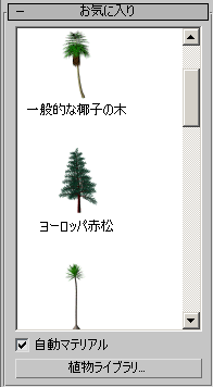

[お気に入り](Favorite Plants)ロールアウト
[自動マテリアル](Automatic Materials)チェック ボックスにチェックマークが付いている場合、各植物にはそれぞれに固有の既定値のマテリアルが割り当てられます。詳細は、次の操作を行ってから、「[お気に入り](Favorite Plants)ロールアウト」を参照してください。

パレットには、[植物ライブラリ](Plant Library)から現在ロードされている植物が表示されます。シーンに植物を追加する方法は次の 3 つです。
既定のマルチ サブ オブジェクト マテリアルを植物に割り当てます。

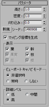

植物のおおよその高さをコントロールします。 すべての植物の高さには、3ds Max によってランダム ノイズ係数が適用されます。 そのため、ビューポートで測定された植物の実際の高さは、[高さ](Height)パラメータで設定された値と一致しない場合があります。
植物の葉や花の量を設定します。値を 1 にすると、植物はすべての葉や花を付けた状態で表示されます。値を 0.5 にすると、半分の量の葉と花を付けた状態で表示され、値を 0 に設定すると葉や花をまったく付けていない状態で表示されます。
樹木密度が異なる 2 種類の木
枝を持つ植物にのみ適用されます。作図平面に対して平行な非表示の平面より下にある枝を削除します。値を 0 (ゼロ)に設定すると、刈り込みは行われません。値を 0.5 に設定すると、平面上の植物は、下から半分の高さまで刈り込まれます。値を 1 に設定すると、植物から刈り込むことのできるものはすべて刈り込まれます。3ds Max によって植物から何が刈り込まれるかは、植物のタイプによって異なります。 幹が刈り込まれることはありません。
刈り込みの状態が異なる 3 種類の木
現在の植物のランダムなバリエーションを表示します。 このボタンの横にある数値フィールドにシード値が 3ds Max に表示されます。
現在の植物の枝と葉の配置および幹の形と角度の使用可能なバリエーションを描写します。値の範囲は 0 ~ 16,777,215 です。
既定値のマッピング座標を植物に適用します。既定値ではチェックマークが付いています。
植物の葉、果実、花、幹、枝、根の表示を設定します。使用できるオプションは、選択した植物のタイプによって異なります。たとえば、果実を付けないタイプの植物であれば、3ds Max の果実のオプションは使用不可になります。 オプションにチェックマークを付けない場合、表示される頂点や面の数が減ります。
3ds Max では、葉または枝や幹の先端などの植物の最も外側の部分をおおうシェルのことを植物のキャノピと言います。 この用語は、「forest canopy (林冠)」に由来します。多数の植物を作成したときに、表示パフォーマンスを最適化したい場合は、適切なパラメータを使用してください。
この設定はビューポート内での植物の表現にしか適用されないため、3ds Max での植物のレンダリング方法には影響しません。 3ds Max での植物のレンダリング方法については、「[詳細レベル](Level-of-Detail)領域」を参照してください。
3ds Max での植物のレンダリング方法を設定します。 3ds Max がビューポート内で植物をどのように表示するかについては、ビューポート キャノピ モードを参照してください。
