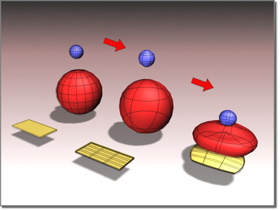

標準プリミティブを、CV サーフェスから形成された NURBS オブジェクトに変換することができます。変換後はオブジェクトをパラメータから編集することはもうできませんが、CV などを動かして NURBS オブジェクトとして編集することはできます。
プリミティブ オブジェクトを NURBS サーフェスに変換して、さまざまな方法で編集することができます。
ほとんどの拡張プリミティブ オブジェクトは、この方法では変換できませんが、知恵の輪拡張プリミティブとプリズム拡張プリミティブは NURBS オブジェクトに変換することができます。
パッチ オブジェクトとロフト合成オブジェクトも変換できます。
プリミティブが閉じられている場合、変換されたサーフェスは閉じた CV サーフェスです。このサーフェスの継ぎ目は見えません。また、閉じていないサーフェスをキャップするには、リレーショナル キャップ サーフェスが使用されます。
