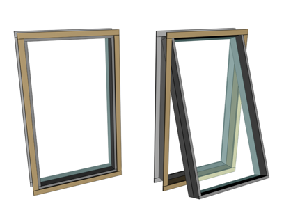

ルーバー窓は、上部が蝶番で固定された 1 つまたは複数のサッシを持ちます。
