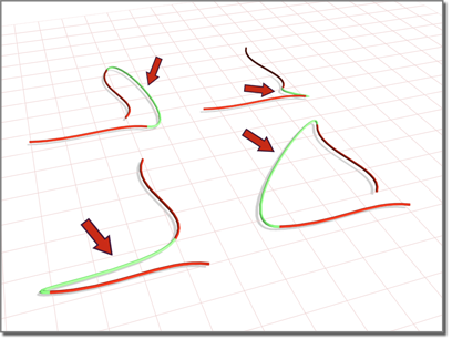

元のカーブを結ぶブレンド カーブ
ブレンド カーブを作成するには:
NURBS オブジェクトには、2 つ以上のカーブが含まれている必要があります。
ブレンド カーブを作成した後、親の位置や曲率を変更すると、ブレンド カーブも変化します。
