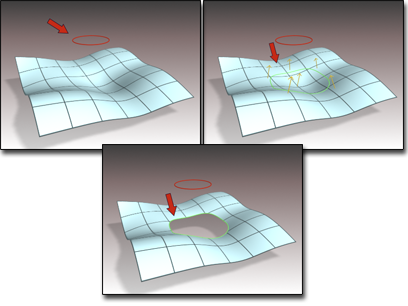

法線投影カーブはサーフェスのトリミングに使うことができます。
法線投影カーブを使ってサーフェスをトリミング
この投影が複数の位置でサーフェスと交差する場合、シード ポイントに最も近い交差ポイントでカーブを作成します。
法線投影カーブを作成するには:
