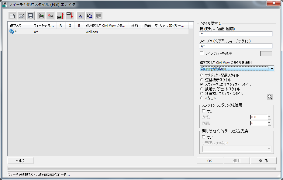

Civil View オブジェクト ライブラリのオブジェクトを文字列や計画線などの読み込みシェイプに関連付けることができます。
この機能は、Civil View ジオメトリ読み込みパネルと関連して動作します。 これらのパネルからフィーチャ処理をアクティブにすることができます。また、これらのスタイルを編集するためにこのパネルに直接アクセスできます。
現在の FIS スタイルの内容を一覧表示します。 各行は個別の要素を示します。 [FIS 要素](FIS Element)領域に設定を表示する要素を選択することができます。
[新規スタイルの開始](Start New Style)
[スタイルを開く](Open Style)
[スタイルを保存](Save Style)
[新規要素を追加](Add new element)
[選択された要素を削除](Delete selected element)
[選択された要素を上に移動](Move selected element up)
[選択された要素を下に移動](Move selected element down)
[選択された要素を切り取り](Cut Element)
[要素をコピー](Copy Element)
[要素を貼り付け](Paste Element)

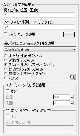

リストで選択された FIS 要素に関連付けられた設定を表示します。
各スタイル要素には、親およびフィーチャのマスクが含まれます。 これらにより、Civil View スタイル定義を特定の読み込みフィーチャに適用することができます。
読み込みシェイプのライン カラーを設定することもできます。
元の親参照の例には、MX モデル、Civil 3D コリドーおよびサイト、AutoCAD レイヤ、および Microstation レベルが含まれます。
元のフィーチャ名参照の例には、MX 文字列、Civil 3D 計画線、およびブレークラインが含まれます。
このオプションをオフにした場合、Civil View はハードコード化された既定のライン カラーを適用します。 ライン カラーは 3ds Max ビューポート内のシェイプの表示にのみ影響します。レンダリングされた出力への影響はありません。
リストの内容は、Civil View の国、プロジェクトおよび個人用リソースキットのフォルダに基づきます。 複数のアクティブなリソース キットに同じ名前のスタイルが存在する場合、Civil View は、次の優先順位で任意のリソース キットで見つかった 最初に一致したスタイル名と一致させます。
この選択を変更すると、利用可能なスタイルのリストが変更されます。
スタイル プレビューこのウィンドウは、メインのFIS スタイル リストで要素をダブルクリックすることによっても表示することができます。
