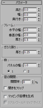

それぞれの窓に固有のコントロールと動作については、各窓のトピックで説明します。すべてのタイプの窓に共通の窓パラメータについては、窓を参照してください。
各サッシのガラス パネルのサイズを変更します。
窓パネルの数を 1 つまたは 2 つのどちらかに指定します。2 つのパネルを使用して、それぞれのパネルの外側の端を蝶番で固定することによって、窓を両開きにすることもできます。
窓の開閉率(%)を指定します。このパラメータはアニメート可能です。
サッシを反対方向に開く場合、このチェック ボックスにチェックマークを付けます。
