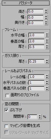

サッシのレールの幅を設定します。
サッシを水平軸に沿って分割する数を設定します。
サッシを垂直軸に沿って分割する数を設定します。
従来の木製の窓と同様に、ガラス パネル間のレールの面取りを行います。[面取りのプロファイル](Chamfered Profile)にチェックマークが付いていない場合、レールは矩形のプロファイルを持ちます。
このチェック ボックスにチェックマークを付けると、窓は垂直方向にスライドします。このチェック ボックスのチェックマークを消すと、窓は水平方向にスライドします。
窓の開閉率(%)を指定します。このパラメータはアニメート可能です。
