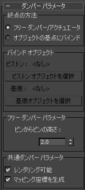

ダンパーを作成するには:
これは、ダンパーを他にバインドされない単純なオブジェクトとして使用する場合、またはダイナミック シミュレーションで使用する場合に選択します。
このオプションは、次に説明するボタンを使用してダンパーを 2 つのオブジェクトにバインドする場合に選択します。
これらのコントロールは、ダンパーがバインドされているオブジェクトを選択するときに使用します。 バインドを完了するには、2 つのバインド オブジェクトを選択してから、[オブジェクトの基点にバインド](Bound to Object Pivots)をクリックする必要があります。
ダンパーのピストンにバインドされているオブジェクトの名前が表示されます。
このボタンをクリックしてから、ダンパーのピストンにバインドするオブジェクトを選択します。
ダンパーの基底にバインドされているオブジェクトの名前が表示されます。
このボタンをクリックしてから、ダンパーの基底にバインドするオブジェクトを選択します。
このフィールド/スピナーは、ダンパーがバインドされていない場合に、基底下部の中心からピストンの上部の中心までの距離を指定するときに使用します。
オンの場合オブジェクトはレンダリング時に表示され、オフの場合オブジェクトは表示されません。
マテリアル ID は、次のダンパー オブジェクトに割り当てられます。
1: 基底
2: メイン ハウジング
3: ピストン
4: 蛇腹ストップリング([蛇腹パラメータ](Boot Parameters)を有効にした場合にのみ表示される)
5: 蛇腹([蛇腹パラメータ](Boot Parameters)を有効にした場合にのみ表示される)
マップしたマテリアルをオブジェクトに適用するために必要な座標を設定します。既定値ではチェックマークが付いています。
