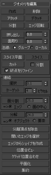

これらのコントロールの詳細については、「[ジオメトリを編集](Edit Geometry)ロールアウト(メッシュ)」を参照してください。
