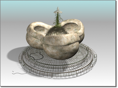

NURBS モデルとして作成された噴水
