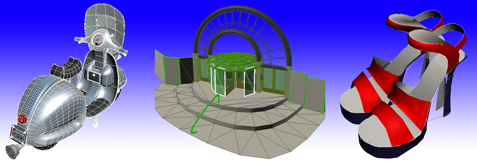

3 種類のサーフェス モデル: パッチ(左)、メッシュ(中央)、NURBS(右)
