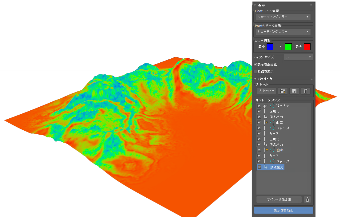

[データ チャネル](Data Channel)モディファイヤを使用して、曲率データで特定の地形機能を特定する例を示します。このプロセス スタックを使用すると、積雪などをリアルに表現するために領域をマスクし、追加のモデリングを行った後に自動的に更新することができます。

データ チャネルを操作するには、オペレータというコンポーネントを使用します。追加されたオペレータは、[データ チャネル モディファイヤ](Data Channel modifier)パネルのスタックに配置されます。データ チャネルは、オペレータ リスト内を上から下に移動するときに、定期的に処理されます。オペレータをドラッグしてスタック内にドロップすることにより、プロセスを適用する順番を変更できます。
