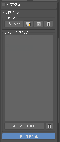

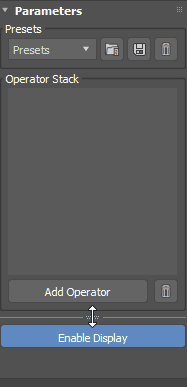

[パラメータ](Parameters)ロールアウト
オペレータを追加する、プリセットを保存およびロードする、ビューポート内でデータの視覚的表示を有効化するには、[パラメータ](Parameters)ロールアウトを使用します。

オペレータ スタック(Operator Stack)
プロセス スタック内に現在追加されているオペレータが表示されますオペレータを並べ替えるには、ドラッグ アンドドロップします。コンテキスト メニューを開くには、オペレータを右クリックします。
ヒント: サイズ変更ハンドルを使用してスタックの高さを調整します。スタックの高さは、修正したオブジェクトの選択を解除して再選択したとき、または 3ds Max を閉じて再起動したときに保持されます。
オペレータを追加(Add Operator)
クリックすると、[オペレータを追加](Add Operator)ダイアログ ボックスが開きます。
表示を有効化(Enable Display)
クリックすると、ビューポート内にデータを視覚的に表示できるようになります。

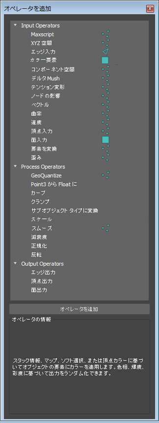

スタックに入力、処理、および出力オペレータを追加するには、[オペレータを追加](Add Operator)ダイアログ ボックスを使用します。
オペレータ リスト
使用可能なオペレータと、これらのチャネル タイプ(エッジ、面、または頂点)のリストが表示されます。
[オペレータを追加](Add Operator)ボタン
処理スタックにオペレータを追加します。リストからスタック内の目的の位置までオペレータをドラッグ アンド ドロップすることもできます。
オペレータの情報(Operator Info)
現在選択されているオペレータの簡単な説明が表示されます。

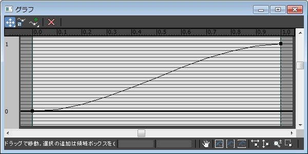

カーブ エディタ(Curve Editor)
ファンクション カーブを使用して次のオペレータ パラメータをカスタマイズするには、カーブ エディタを使用します。
オペレータ: パラメータ:
減衰度(Decay) カスタム減衰カーブ(Custom Decay Curve)
カーブ(Curve) カーブ コントロール(Curve Control)
ノードの影響(Node Influence) フォールオフ シェイプ(Falloff Shape)、時間の経過に伴う強度(Strength Over Time)、時間の経過に伴う半径(Radius Over Time)
メイン ツールバー
コントロール ポイントを追加、削除、移動、スケールするには、次のアイコンを使用します。
ヒント: [Ctrl]キーを押しながらクリックするか、領域ボックスをドラッグして、複数のコントロール ポイントを一度に選択することができます。
[移動](Move)アイコン
有効にすると、カーブ上のコントロール ポイントを移動することができます。
    ドロップダウン メニューから、次のいずれかを選択します。
  • [XY を移動](Move XY): コントロール ポイントを自由に移動します。ポイントを右クリックして、[移動](Move) > [XY]を選択することもできます。
  • [X を移動](Move X): コントロール ポイントを水平方向にのみ移動します。ポイントを右クリックして、[移動](Move) > [X]を選択することもできます。
  • [Y を移動](Move Y): コントロール ポイントを垂直方向にのみ移動します。ポイントを右クリックして、[移動](Move) > [Y]を選択することもできます。
[スケール](Scale)アイコン
有効にすると、選択したコントロール ポイントを拡大/縮小できます。
[ポイントを追加](Add Point)アイコン
有効にすると、カーブにポイントを追加できます。
  • [コーナー ポイントを追加](Add Corner Point): 固定されたコントロール ポイントを追加します。
  • [ベジェ ポイントを追加](Add Bezier Point): 調整可能な接線ハンドル付きのコントロール ポイントを追加します。
  • ポイントを右クリックし、[コーナー](Corner) (接線ハンドルなし)、[ベジェ スムーズ](Bezier-Smooth) (接線ハンドルが一緒に移動)、または[ベジェ コーナー](Bezier-Corner) (接線ハンドルが独立して移動)を選択して補間モードを変更することもできます。
[ポイントを削除](Delete Point)アイコン
有効にすると、カーブからコントロール ポイントを削除できます。
