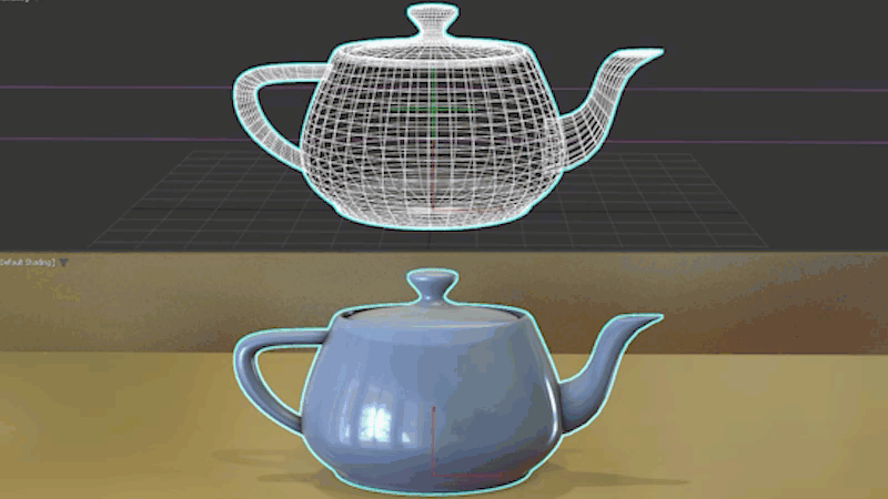

- [参照オブジェクト](Reference Object)モード: シーン内の別のオブジェクトを選択して参照点として使用できるため、前述のティーポットのサンプルのように、基点をオブジェクトに合わせて移動させる必要があるアニメーションなど、オブジェクト間の複雑な相互作用や依存関係を簡単に実現できます。
