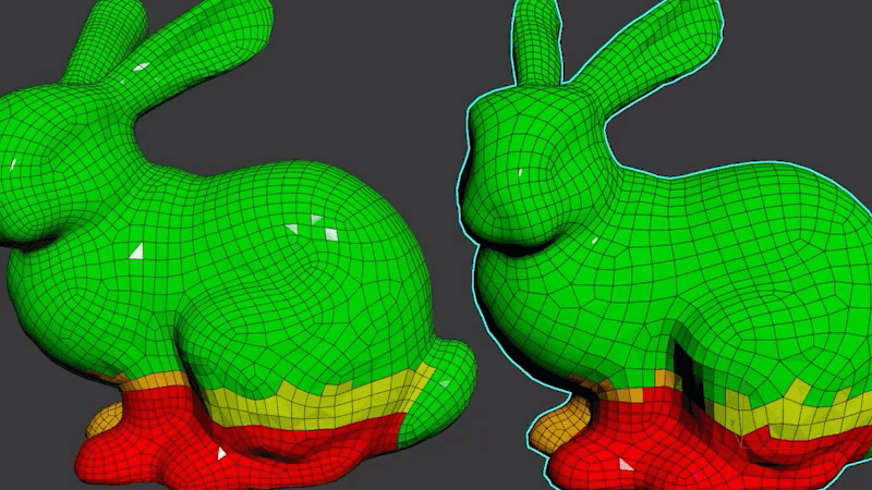

スキンの修正(Skin Fixes)
  • FBX スキン データのロードに時間がかかる問題を修正しました
  • スキン ボクセル計算のパフォーマンスが向上しました
  • ウェイトのペイント、ボーンの追加/削除、ボーン エフェクトの制限など、頂点の重みの値を調整する際のパフォーマンスが向上しました。
  • ボーンを削除するときに[スキン] (Skin)モディファイヤでクラッシュする問題を修正しました。

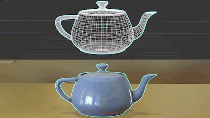

OpenPBR ビューポートのパフォーマンス
SSS、コート、ぼかし、ThinFilm を使用していない OpenPBR マテリアルを 3ds Max ビューポートにロードして表現するパフォーマンスを改善しました。
