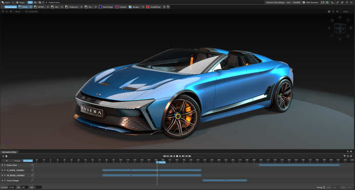

アニメーションの改善点
再生パフォーマンスの改善や新しい再生オプションの追加など、アニメーション ワークフローにいくつかの更新が行われました。
パフォーマンスの向上

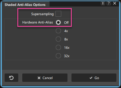

Show > Model トグルをオフにして VRED レンダリング モードを使用すると、アニメーション再生速度が速くなります。Shaded Anti-Aliasing OptionsSupersamplingHardware Anti-Aliasing をオフにすると、パフォーマンスをさらに向上させることができます。

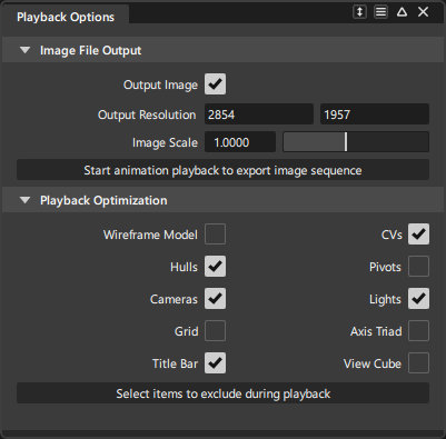

新しい再生オプション
Animation メニューに Playback Options が追加されました。これにより、イメージ ファイルを出力するかどうかを選択したり、アニメーションの再生を最適化するためのオプションを設定したりできます。たとえば、ワイヤフレーム モデル、カメラ、ライトなどのオブジェクトをアニメーション再生から除外できます。
UI イメージ
詳細については、「Playback Options」を参照してください。
