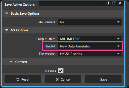

新しい既定のデータ トランスレータ
Alias 2026 で従来のトランスレータの代わりに導入された新しいデータ トランスレータは、CATIA 5、CATIA 4、NX、および SolidWorks のデータ変換の既定のオプションとして設定されるようになりました。
この機会に、新しいデータ トランスレータに慣れておくことを強くお勧めします。新しいデータ トランスレータで発生した問題については、フィードバック フォーラムにレポートしてください。

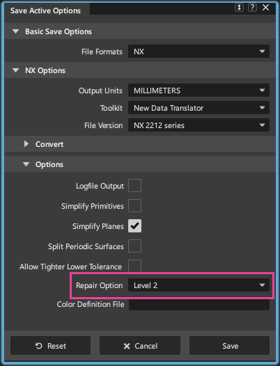

NX 書き出しの更新
NX に書き出す前に Alias ジオメトリを修復するかどうかを選択できる Repair Option が追加されました。旧バージョンの Alias では、ジオメトリは常に書き出す前に修復されていました。現在は、書き出し中に適用されるジオメトリ修正の程度を示す Repair Level 1、Level 2、または Level 3 から選択できます。None に設定すると、書き出し中のすべての修復処理がオフになります。このオプションを使用すると、ジオメトリを NX の .prt フォーマットに書き出しおよび再読み込みする際に CV の整合性が保持され、ジオメトリの正確なラウンド トリップが保証されます。このオプションは既定でレベル 2 に設定されており、1e-7 メートルの修復許容値が適用されます。これは品質とパフォーマンスのバランスが良く、多くのシナリオで最も実用的な選択肢となります。

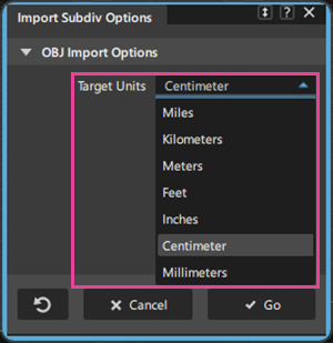

OBJ の読み込みおよび書き出しオプションの更新
サブディビジョン オブジェクトの読み込み(File > Import > Subdiv)または書き出し(File > Export > Active as Subdiv)時に、新しい Target Units オプションを使用して、読み込まれるまたは書き出されるジオメトリの作業単位を指定できるようになりました。このオプションを使用すると、Alias と他のアプリケーション間でサブディビジョン データを転送する際に、出力ジオメトリに対する手動スケーリング調整の必要性を減らすことができます。
