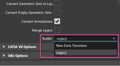

将来的には New Data Translator を既定にする予定であるため、この機会にこの方法に慣れておくことを強くお勧めします。これらの更新を試すには、トランスレータの読み込みまたは書き出し設定にアクセスし、File > Import > File > または File > Export > Active As を選択してから、Toolkit オプションを Legacy から New Data Translator に切り替えます。
New Data Translator を使用すると、シーンの構造、およびノードの構造と順序に関する改善がいくつか施されているのがわかります。また、CAD アプリケーションのソース ファイルと読み込まれたファイル内でオブジェクトの命名方式に一貫性が保たれるようになりました。
