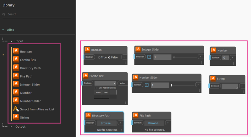

Alias Dynamo ノード: Alias 固有のノードには Alias アイコンがラベル付けされ、Dynamo グラフ内でネイティブ Dynamo 要素と区別しやすくなりました。
ブール演算: Dynamo のすべての入力タイプ(スライダ、コンボ ボックス、文字列など)で Boolean トグルが使用できるようになりました。これらのノードには識別用の Alias アイコンが横に追加されます。

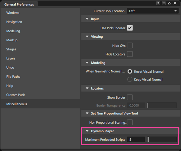

Dynamo Player 基本設定(General Preferences > Miscellaneous > Dynamo Player)の新しい Maximum Preloaded Scripts 基本設定で、メモリに保持される Dynamo Player スクリプトの数を制御できます。つまり、Dynamo スクリプトのロードが高速化されました。
既定値は 5 に設定されていますが、1 セッションで 5 を超えるスクリプトを使用する場合は値を増やすことができます。スクリプトのロードや更新時のパフォーマンスと応答性を向上させるには、この新しい設定を使用してください。

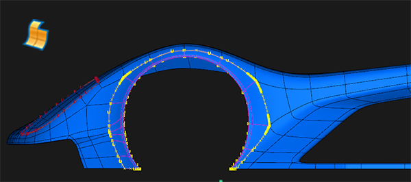

新しい Subdiv Boundary Curves (bndcrvs.dyn)スクリプトを使用すると、入力サブディビジョン オブジェクトの選択された制限サーフェスの周囲に 3 次曲線を生成できます。

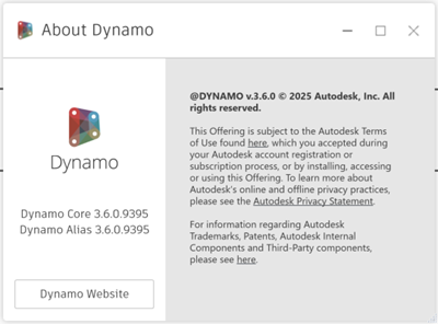

Alias を Dynamo バージョン 3.6 に更新しました。
この Dynamo リリースの詳細については、「Dynamo の Web サイト」を参照してください。
