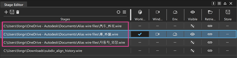

Alias 2026.1 Update の一般的な改善点として、ファイル名やフォルダ名でのマルチバイト文字のサポートが追加され、各国のファイル システムでの作業が容易になりました。
マルチバイト文字のサポート
ファイル名やフォルダ名などのマルチバイト文字のサポートを追加しました。この機能強化により、中国語、日本語、韓国語、アラビア語、ポーランド語などの言語で使用されるほとんどの文字とフォントを含むファイル名とフォルダ名を使用できるようになります。この更新により、Alias はより広範囲の文字セットを処理できるようになり、各国のファイル システムとの互換性が向上しました。
UI イメージ
Alias のマルチバイト文字のサポートには、次のものが含まれます。
注: Alias のマルチバイトの文字サポートには、一部の Alias テキスト入力フィールドでのマルチバイト文字の使用は含まれません。たとえば、Object Lister や Information Window でオブジェクトの名前を変更したり、注記テキストを作成する場合、マルチバイト文字を使用することはできません。たとえば、ファイルにマルチバイト文字を含む注釈が含まれている場合、Alias で読み取ることはできますが、編集はできず、注釈の作成時にマルチバイト文字を追加することはできません。

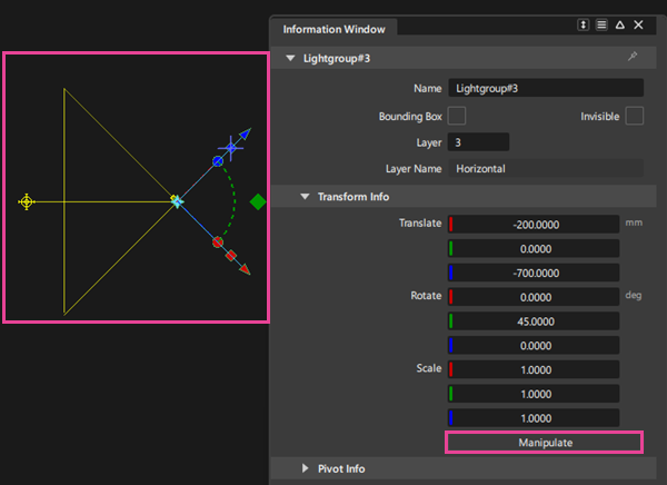

Information Window の追加
Information Window には、カーブ、サーフェス、ライトなどの変形可能なオブジェクト用の Manipulate ボタンが追加されました。このボタンを選択すると、シーン内に変形マニピュレータが表示され、Information Window から直接オブジェクトを変形できるようになります。
