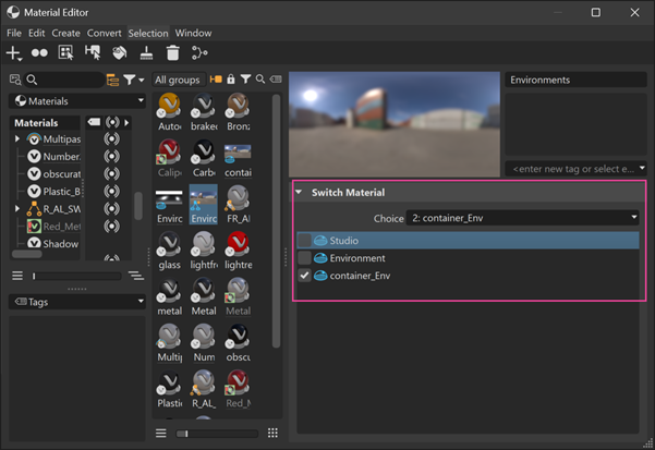

VRED では、Alias の環境がマテリアル エディタに表示されるようになりました。ライブ参照データに複数の環境が含まれている場合、マテリアル エディタ内の Switch Material オプションを使用して、ネイティブ VRED 環境と同様に環境をすばやく切り替えることができます。

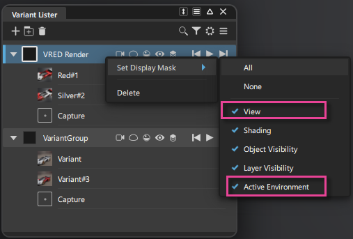

バリアントの場合、Alias Variants を目的の Display Masks で設定していることを確認してください。設定は Variant Group のコンテキスト メニューから選択するか、 View および Active Environment アイコンを選択して行うことができます。

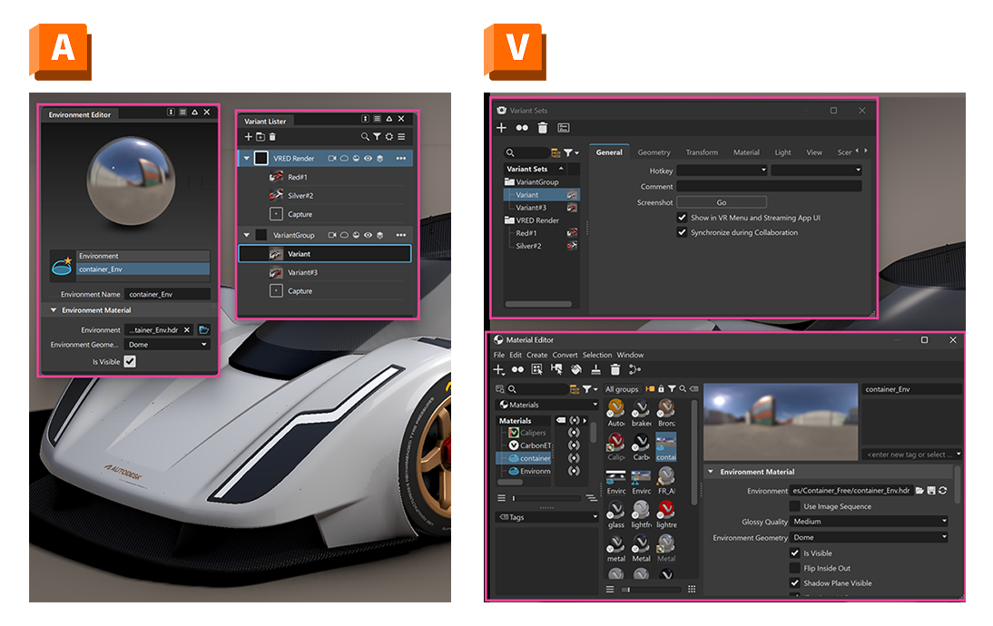

Alias から送信されたバリアント カメラ ビューは、VRED のバリアント セット モジュールで使用できるようになりました。バリアント セット モジュールを開いて、それらを切り替えることができます。Alias の新しい複数環境サポートにより、バリアントに関連付けられたアクティブな環境も VRED で同時に切り替わります。これにより、2 つのアプリケーション間でよりシームレスな統合が可能になります。
なお、View マスクをオフにしてライブ参照を更新すると、VRED 内で Variant Set が非表示になります。ただし、それらは VRED カメラ エディタ内には引き続き表示されます。

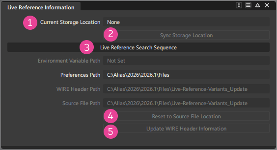

新しいライブ参照情報ウィンドウ
ライブ参照情報の保存場所を簡単に確認できるように、新しいライブ参照情報ウィンドウが追加されました。この情報は、ライブ参照を作成した後にデータが移動された場合や、ファイル パス基本設定や環境変数が更新された場合に特に便利です。このウィンドウでは、必要に応じてファイル パスを既定の場所にリセットし、WIRE ヘッダ情報を更新することもできます。
このウィンドウの情報は、環境変数、ライブ参照データのファイル パス基本設定、.wire ファイルのヘッダ情報が、ライブ参照データの保存パスにどのように影響するかを理解するのに役立ちます。
ライブ参照情報ウィンドウは、プロンプトライン アクション バーの[ライブ参照]ドロップダウン リストからアクセスできます。
ライブ参照のイメージ
ライブ参照情報ウィンドウを使用すると、ライブ参照データの保存場所を管理できます。このウィンドウを使用して、次の操作を実行できます。
number1 現在の保存場所
ライブ参照データが最後に保存された場所のパスを表示します。次の場合、このフィールドには None と表示されます。
どちらの場合も、プロンプトライン アクション バーの Live Reference ドロップダウン リストから Enable を選択してライブ参照を作成します。
number2 同期保存場所
ライブ参照ファイルの保存場所に加えられた更新を適用する際に、このオプションを使用します。ウィンドウが更新され、変更内容が表示されます。
number3 ライブ参照検索シーケンス
VRED がライブ参照の保存場所を特定するために使用する検索順序に従い、パスの場所を表示します。現在ハイライト表示されているパスは、使用中であることを示し、その場所を明確にします。Not Set と表示されている場合、その方法は現在使用されていません。
number4 ソース ファイルの場所にリセット
ライブ参照パスを、ソース .wire ファイルと同じ場所にリセットします。この機能は、環境変数またはライブ参照ファイル パスの基本設定を使用してライブ参照データの保存場所を指定していた場合に、それらの設定がクリアされた際に役立ちます。
number5 WIRE ヘッダ情報を更新 ライブ参照パスを反映するために、.wire ファイルのヘッダ部分のみを更新します。このオプションを使用すると、ファイルに Alias データを保存せずにヘッダ情報を更新・書き換えることができます。
