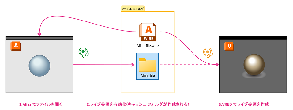

ライブ参照は、現在ロードされている .wire ファイルを使用して Alias で開始されます。ファイルの機能を有効にすると、データの一時キャッシュ(.alvred)バージョンが生成され、VRED で使用できるようになります。VRED でライブ参照を作成すると、このキャッシュへのライブ接続が確立されます。これで、追加の変更を行わなくても、データは両方のアプリケーションで同じように表示されます。これにより、Alias モデラーは自分のデータを VRED ビジュアライゼーションの専門家にリアルタイムで送信できます。
