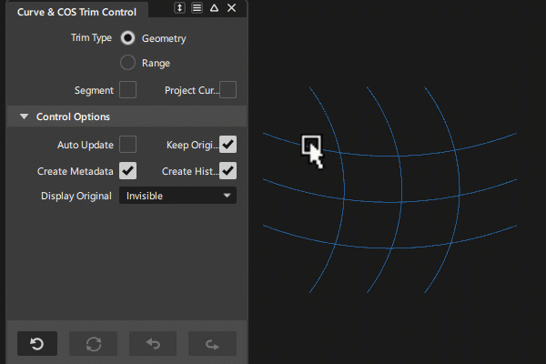

新しい Curve & COS Trim ツールを使用すると、コンストラクション ヒストリを使用してカーブおよびサーフェス上のカーブをインタラクティブにトリムおよび分割でき、必要に応じて元のカーブ データをアクセス可能のままにすることができます。このオプションを使用すると、理論上の交差を後で更新する必要がある場合に、カーブのトリムされた部分を更新できます。また、カーブを投影してトリム オブジェクトとして使用することもでき、Trim Surface ツールと同様に動作します。
2 つのトリム タイプから選択できます。
既定では Keep Originals が有効になっており、トリム領域をすばやく更新できます。ツール終了後、入力カーブを非表示、テンプレート、または表示に設定するには、Display Original オプションを使用します。

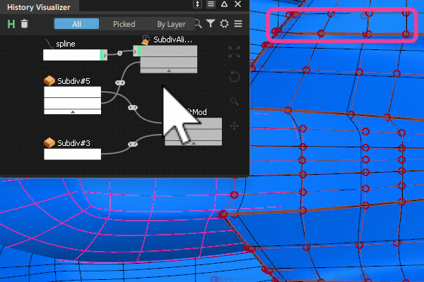

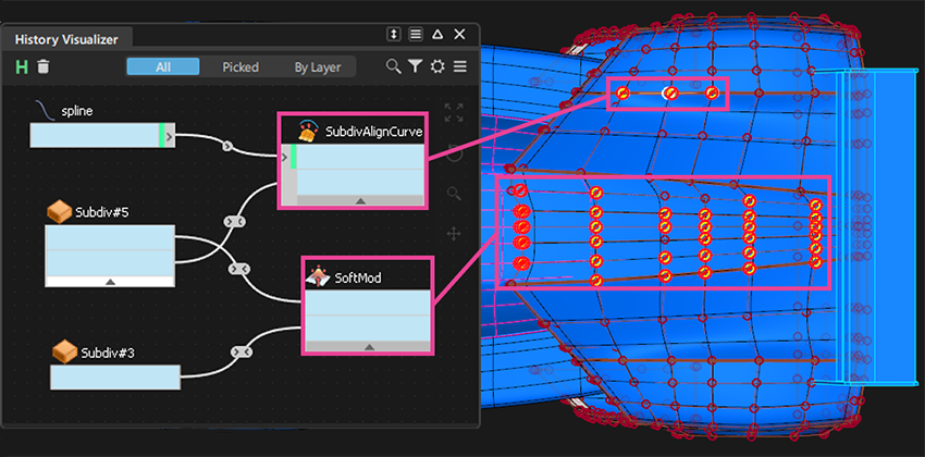

Soft Proportional Modification ツールにヒストリが追加されました。History Visualizer または History View 内でツール ノードを選択すると、Alias は SoftMod ラベルを表示し、選択した CV に Soft Proportional Modification ツールのヒストリがあることを示します。同じオブジェクトに影響するその他のヒストリ コマンドも、それぞれのラベルを表示します。
Soft Proportional Modification ツールでは、競合の可能性を回避するために、他のヒストリ コマンドによって制御されている CV もチェックします。選択された CV がすでに別のヒストリ コマンドによって制御されている場合、その CV 上にこのアイコン
が表示され、他の変換操作でアクティブまたはパッシブ CV として使用されるのを防ぎます。これにより、CV は常に 1 つのヒストリ コマンドのみによって制御されることが保証されます。
これは、サブディビジョン オブジェクトまたは NURBS サーフェスを扱う際に特に重要です。一部のサブディビジョン モデリング ツールでは、Subdiv Align to Curve ツール、Subdiv Align to Surface ツール、および Subdiv Modify Crease ツールなど、マルチターゲット ヒストリをサポートしています。マルチターゲット ヒストリを使用すると、1 つのオブジェクトに複数のヒストリ入力を持たせることができます。たとえば、Soft Proportional Modification ツールは、Subdiv Align to Curve ツールと同じヒストリ入力を持つことができます。ただし、同じ CV を同時に複数のヒストリ コマンドで使用することはできません。

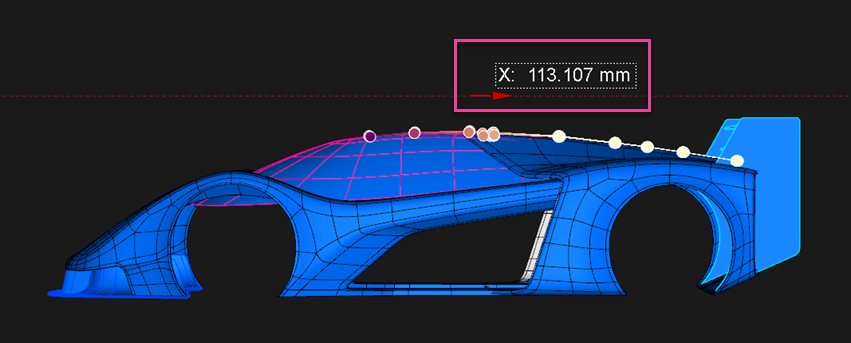

XYZ モードでは、変換の方向を示す色付きの軸線が表示されるようになりました。X 軸は赤、Y 軸は緑、Z 軸は青です。また、ラベルには、CV の操作に伴うリアルタイムの変位と方向が表示されます。これにより、CV を移動する際に、より正確な調整が可能になります。

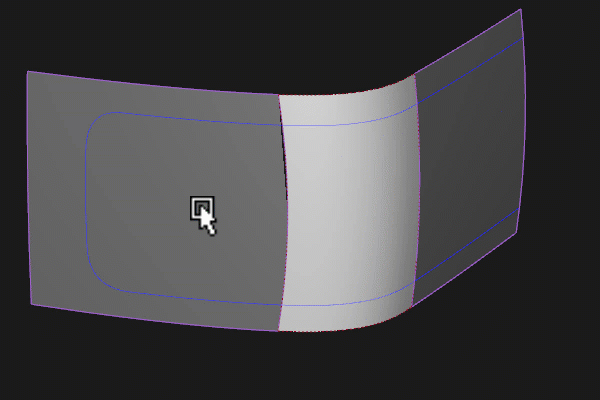

新しい機能強化により、サーフェスから特定のトリム領域を削除するプロセスが簡略化されました。Edit Trim Stages がオンの場合、編集するトリム エッジを選択すると、それを作成したトリム ステージに直接移動するようになりました。たとえば、旧バージョンの Alias では、削除するカーブオンサーフェスを見つけるために各トリム ステージをクリックし、Ctrl + 左マウス ボタンを押して削除していました。編集するトリム エッジ上で Ctrl + 左マウス ボタンを押すだけで、ツールは削除対象として選択したカーブオンサーフェスがあるトリム ステージに直接ジャンプするようになりました。つまり、すべてのステージを循環しなくても、Curve-on-Surface を直接クリックして削除できるようになりました。

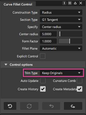

Keep Originals が Trim Type オプションに追加されました。これにより、元の入力カーブを変更し、操作によって生成されたカーブ フィレットおよびトリム カーブを使用してジオメトリを作成することができます。コンストラクション ヒストリを使用すると、元のカーブを調整し、影響を受けるすべてのジオメトリをそれに応じて更新することができます。また、Keep Originals をオンにすると、元の入力をレイヤに配置でき、それを非表示にすることができます。

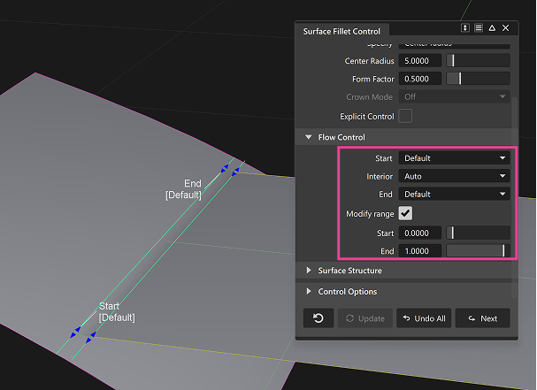

キャンバス内マニピュレータを使用して、サーフェス フィレットの開始点と終了点を延長できるようになりました。Flow Control オプションの Start と End が Default に設定され、Modify Range がオンの場合、Start および End のマニピュレータが使用可能になります。フィレットの開始点と終了点を制御する必要がある場合にこのオプションを使用します。たとえば、Extend など他のオプションによってフィレットが意図した領域まで届かない場合に特に便利です。

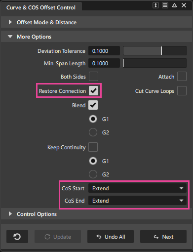

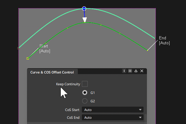

新しいキャンバス内マニピュレータを使用して、開いている COS 終端の延長をビューポートで直接コントロールできるようになりました。これらのマニピュレータは、入力 COS が 1 つしか存在しない場合に表示され、COS Start と COS End の両方で Default、Auto、Extend を切り替えることができます。
これらのマニピュレータは単一の COS をオフセットするときに使用でき、COS の開始と終了の動作、既定の動作を維持するかどうか、自動的に調整するかどうか、次のサーフェスまで延長するかどうかを定義できます。
以前の Extend オプションは、混乱を避けるため Restore Connection に名前が変更されました。
新しい Flip Offset オプションを使用すると、制御点を手動で調整することなく、オフセットの方向をすばやく反転できます。
詳細については、「Curve & COS Offset」を参照してください。

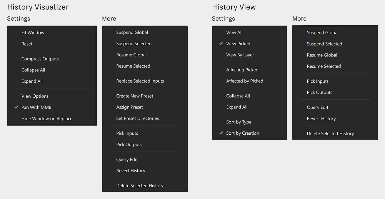

メニューの整列や UI 更新など、History Visualizer と History View にいくつかの機能強化が加えられ、両ツール間でユーザ エクスペリエンスの一貫性が向上しました。
History Visualizer メニューと History View メニューが整列され、一貫性と操作性が向上しました。これには、 [設定] 、 [その他] 、および右クリック メニューが含まれます。

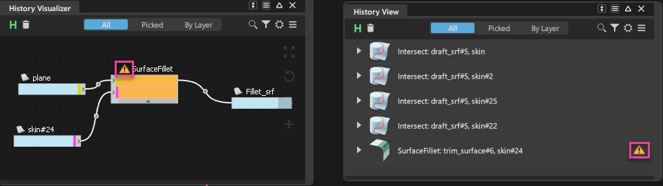

History Visualizer 内の警告アイコンが更新され、赤ではなくオレンジで表示されるようになりました。このアイコンは History View にも表示されるようになりました。これにより、Reference Manager など Alias 内で使用されている他の警告アイコンと統一されます。

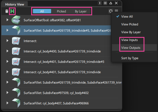

History View ウィンドウに、All、Picked、By Layer のフィルタを追加しました。これらのオプションを使用すると、選択内容に応じてビューをすばやくフィルタリングできます。これにより、History View と History Visualizer のユーザ エクスペリエンスがより一貫したものになりました。
Picked フィルタを選択すると、旧バージョンで Settings メニューから Active を選択した場合と同じ動作になります。History View に新しく追加された By Layer では、選択した特定のレイヤ上のノードを対象とするコマンドをフィルタリングして表示できます。また、History View の Settings メニューに新しい Sort by Creation オプションが追加され、ヒストリ項目を作成順にグループ化できるようになりました。このオプションは、既定ではオンに設定されています。
これらの更新に加えて、次のメニュー オプション名が変更されています。
History View ウィンドウと History Visualizer ウィンドウの両方で、アイコン バーから Suspend History アイコン
を選択することで、Suspend History のオンとオフを切り替えることができるようになりました。
History View および History Visualizer で Alt + を押しながらツール ノードをクリックすると、ツール ノードが操作しているジオメトリにビューポートのフォーカスがズームされるようになりました。この機能は、Look At ツールと同じです。

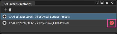

History Visualizer: Set Preset Directories ウィンドウで、無効なプリセット フォルダ パスに
アイコンのフラグが付けられるようになりました。以前に設定したプリセット フォルダのパスが壊れている場合、またはフォルダが存在しない場合は、アイコンをクリックして新しいフォルダの場所を参照するか、リストから削除します。

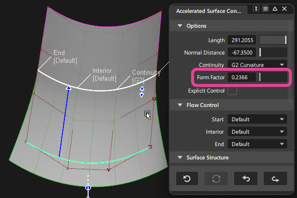

Accelerated Surface ツール: Form Factor キャンバス内マニピュレータが追加され、この値をビューポートでインタラクティブに直接調整できるようになりました。マニピュレータを使用して CV を V 方向にドラッグし、アクセラレーションの量を調整します。

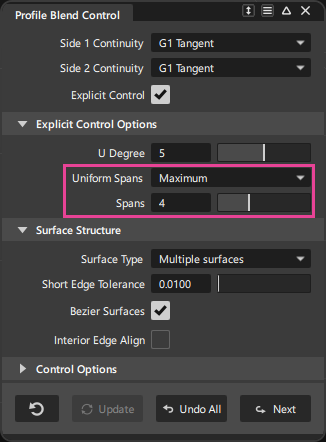

Profile Blend ツールと Free Form Blend ツール: ツールの明示的コントロールに Uniform Spans オプションを追加しました。Explicit Control がオンの場合、Single Surface や Multiple Surface (Bezier サーフェスを含む)に対して Uniform Spans オプションを使用できます。ドロップダウン リストから Uniform Spans オプションを選択し、Spans スライダを使用して、出力される NURBS または Bezier サーフェスで生成するスパン数を制御します。詳細については、「Explicit Control のオプション」を参照してください。
