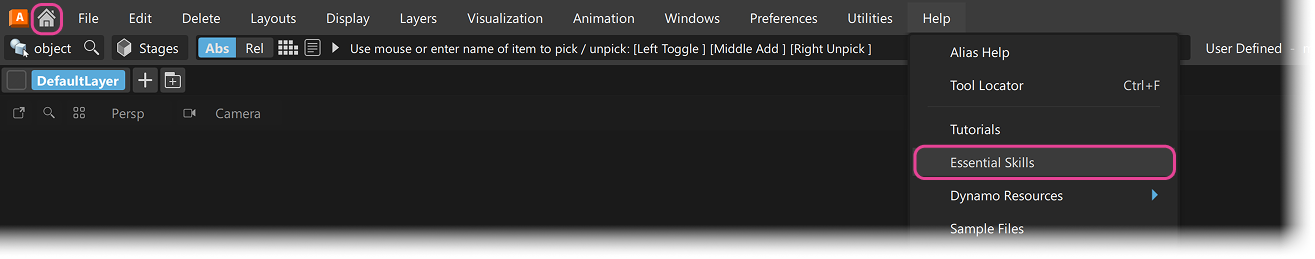

アプリケーション ホーム
左上隅にある Home アイコンをクリックすると、Alias Application Home (旧称: Onboarding)に新機能と基本スキルのコンテンツが表示されます。また、Help メニュー > Essential Skills から Application Home の Essential Skills に直接移動することもできます。
左上にハイライト表示された Home アイコン(Help > Essential Skills でメニュー バーにハイライト表示)

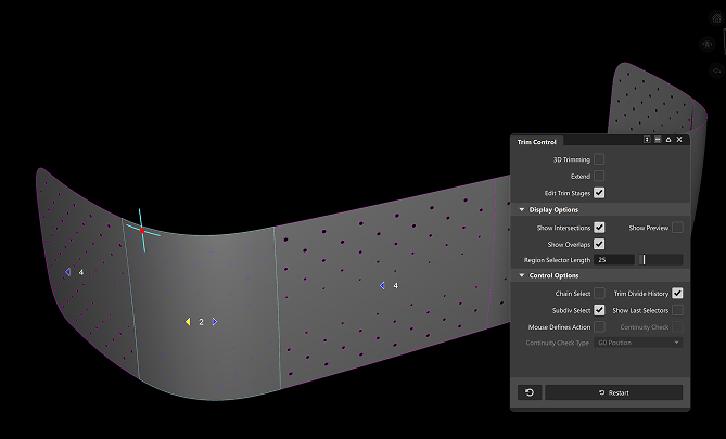

Trim ツールの更新
Trim ツールをアクティブにして、トリム ステージを確認している場合のポータブル スピーカー画面パネルのモデル
次の手順を実行して、更新された Trim ツールを試します。
  1. Variant Lister でバリアント Speaker_screen_pattern に切り替えると、フロント スクリーン パネルが異なるバージョンのモデルが表示されます。バリアント Trim_stages を選択して、トリム サーフェスのみを表示することもできます。
  2. レイヤ バーでレイヤ Speaker > Speaker pattern alternative > screen_pattern - trim stagesを選択し、Trim ステージを確認します。
  3. すべてのサーフェスを選択し、Trim ツールを選択し、トリム サーフェス上の青い矢印を使用してトリム操作を編集します。
注: Trim Control ウィンドウで、Edit Trim Stages がオンになっていることを確認してください。
詳細については、「トリムステージとトリム領域を編集する」を参照してください。
