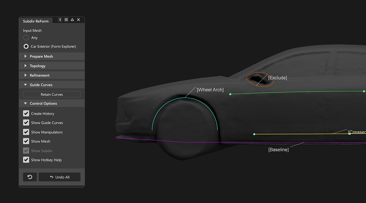

Subdiv Reform ツールに新しいワークフローを追加し、自動車メッシュ オブジェクトからサブディビジョン モデルを生成する際に、より正確で予測可能な結果が得られるようになりました。Reform ツール オプションで Car Exterior をオンにすると、新しいワークフローが有効になり、ガイド カーブやフィーチャ カーブを利用してサブディビジョン トポロジを生成し、ソース メッシュの形状をより正確に再現できるようになります。
新しいフィーチャ セットを使用して、コンセプト デザインの出力メッシュを迅速にモデリング ステージへ移行できます。Car Exterior をオンにし、メッシュを選択してから、2 つのホイール アーチ カーブと 1 つのベースライン カーブを追加します。この新しいワークフローを使用するには、メッシュに 2 つのホイール アーチ カーブと 1 つのベースライン カーブが含まれている必要があります。
フィーチャ カーブまたはガイド カーブを追加して、トポロジ フローを引き続きコントロールします。サブディビジョン オブジェクトを生成した後、Subdiv Retopo ツールを使用してワンクリックでモデルのリファインを開始します。閉じたエリア カーブを追加して、サイド ミラー周辺のジオメトリなどを簡略化することもできます。メッシュ オブジェクトに独自のガイド カーブを追加して、サブディビジョン モデルの形状をさらにリファインすることもできます。
詳細については、「Reform ツール ワークフロー: Car Exterior Mesh」を参照してください。

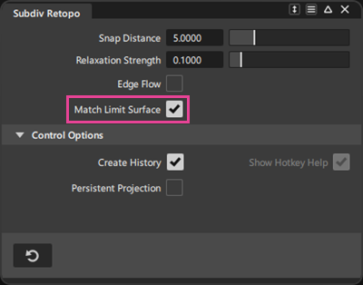

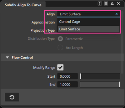

新しい Match Limit Surface オプションが Subdiv Retopo ツールに追加されました。Match Limit Surface オプションをオンにすると、Retopo ツールは入力ジオメトリ上にコントロール ケージの頂点を配置するのではなく、入力ジオメトリに制限サーフェスを配置しようとします。この機能は、Subdiv Reform ツールと Subdiv Align to Curve ツールで使用できます。
これにより、元のジオメトリをより正確に表現でき、複雑な形状やディテールを扱いやすくなります。

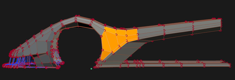

Box Mode のシェーディングで、選択した面が別の色でハイライトされるようになりました。既定では、選択したフェースはオレンジ色でハイライト表示されますが、User Colors Window でカスタム カラーを設定できます。この改善により、Box Mode での作業中、選択した面と選択されていない面を簡単に区別できるようになりました。
