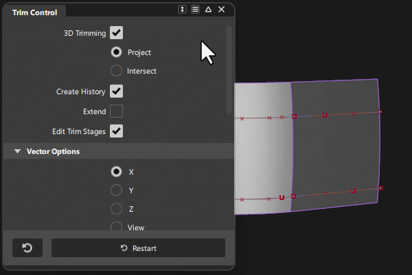

Edit Trim Stages
Alias 2026 では、さまざまな段階でトリム操作を編集する機能が追加されました。つまり、適用される順序に関わらず、他のトリムに影響を与えずに、変更するトリム操作を選択できます。
Trim Surface ツールは、サーフェス上で実行されたトリム操作の各ステージを自動的に保存します。新しい Edit Trim Stages オプションを使用すると、これらのトリム ステージにアクセスできます。Edit Trim Stages をオンにすると、各トリム サーフェスにマニピュレータが表示されます。矢印マニピュレータを使用して、各トリム ステージを前後に移動します。その後、編集するトリム ステージを選択し、他のすべてのトリムは影響を受けないようにすることができます。この方法では、旧バージョンの Alias と異なり、更新のために Untrim All または Last を使用する必要はありません。Edit Trim Stages は、旧バージョンの Alias で作成された .wire ファイルでも機能することに注意してください。
詳細については、「トリム ステージを編集する」を参照してください。
