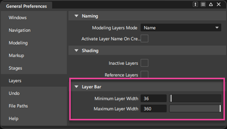

新しい Minimum Layer Width および Maximum Layer Width 基本設定で、Layer Bar に表示されるレイヤの幅をカスタマイズできるようになりました。これを使用して、シーン内に複数のレイヤがある場合はレイヤ バーを短くし、レイヤが少ない場合はレイヤ バーを大きくします。これらの基本設定は、Preferences > General Preferences > Layers > Layer Bar で設定できます。

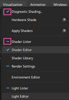

複数のウィンドウがタブ付きグループなどでグループ化されている場合、メニューに新しいチェック アイコンが表示され、どのウィンドウがアクティブに開かれているかを示すようになりました。ダッシュ アイコンは、開いてはいるが現在表示されていないウィンドウを示すために使用されます。ダッシュ アイコンをクリックすると、そのウィンドウがグループ内のアクティブ ウィンドウになります。旧バージョンの Alias では、チェック アイコンはウィンドウが開いていることを示すためだけに使用されていました。

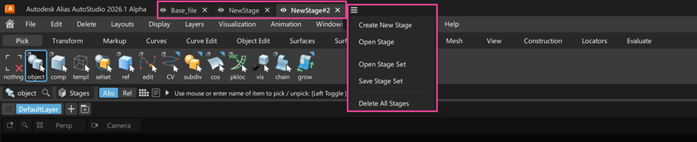

Alias でファイルを開くと、アプリケーション ウィンドウ上部にファイル名を表示するタブが表示されるようになりました。上部にステージを表示できるようになり、ドロップ ダウン メニューから Stage Editor のオプションにアクセスできるようになりました。[Alt] キーを押しながらタブをクリックすると、Stage Editor と同様にステージを分離できます。 アクション バーの Stages ボタンからも Stage Editor にアクセスできる点に注意してください。

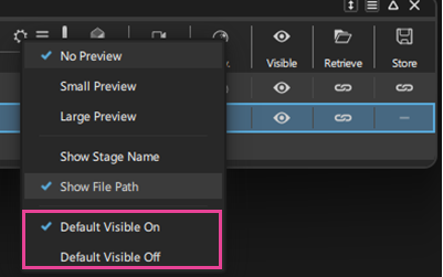

ファイルを開いたり読み込んだりする際に、ステージの既定の表示/非表示設定を制御できるようになりました。Stage Editor 設定に新しく追加された Default Visible On と Default Visible Off オプションにより、新しくロードされたステージを既定で表示するかどうかを指定できるようになりました。

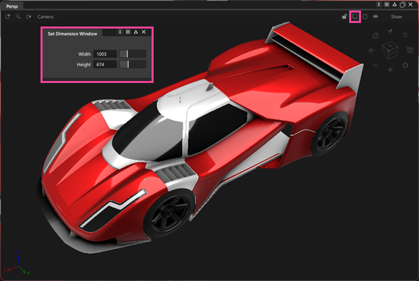

浮動ウィンドウ サイズの設定: 浮動ウィンドウの寸法を設定できるようになりました。新しい浮動ウィンドウを作成した後、[Set Dimension] アイコン(
)をクリックし、[Set Dimension]ウィンドウで幅と高さの値を入力します。

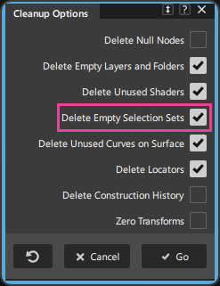

Clean Up Options: Cleanup Options ウィンドウに Delete Empty Selection Sets オプションが追加されました。このオプションは既定で有効になっており、 Delete > Clean Up ツールの実行時に空の選択セットを削除できます。

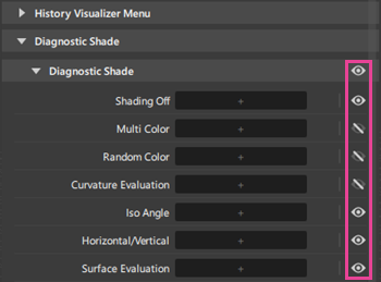

ショート メニューを使用する場合、Diagnostic Shaders ウィンドウにダイアグノスティック シェーダを表示しないように設定できるようになりました。Hotkey Menu Editor を開き、非表示にしたいダイアグノスティック シェーダ用の Short Menu アイコンをクリックします。

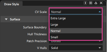

Display > Draw Style オプションに新しい CV Scale を追加し、4 つの異なる CV サイズから選択できるようになりました。新しい大きな描画サイズは、高解像度モニタで作業し、表示を改善する際に特に役立ちます。これはカーブ、NURBS サーフェス、およびサブディビジョン オブジェクトの CV に影響するグローバル設定であることに注意してください。

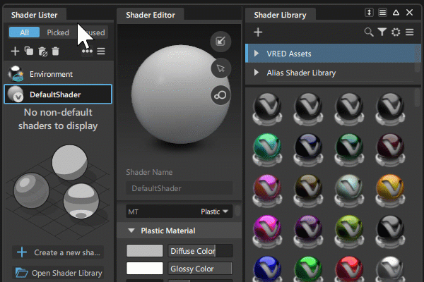

Shader Lister: シェーダ プレビューのロードと操作が改善されました。

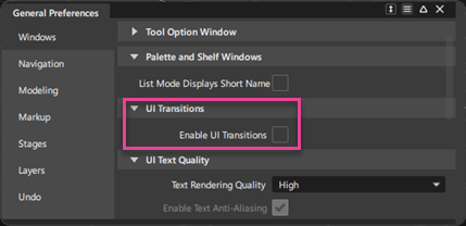

UI Transitions: UI のトランジションをオフにしてパフォーマンスをさらに向上させることができる基本設定が追加されました。
