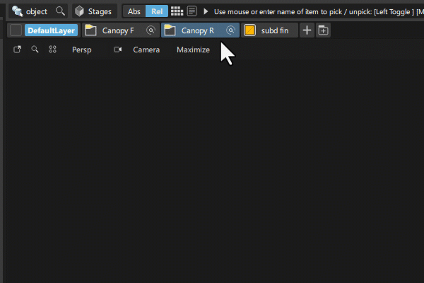

レイヤ バーに新しいレイヤとレイヤ フォルダを直接作成する新しい方法が追加されました。レイヤ バーの最後にある新しいアイコンをクリックすると、現在のレベルおよびレイヤ バーの最後に新しいレイヤまたはレイヤ フォルダが作成されます。レイヤ フォルダを選択して、その下にある作成オプションのアイコンをクリックすると、そのフォルダに新しいレイヤまたはレイヤ フォルダが挿入されます。レイヤを選択して、その下にある作成オプションのアイコンをクリックすると、そのレイヤと同じレベルに新しいレイヤまたはレイヤ フォルダが挿入されます。
レイヤ バーのレイヤの幅が、名前の長さに合わせて調整されるようになりました。レイヤ名が短い場合は、レイヤ バーに沿って表示されるレイヤの数が増えることがあります。
ホットキーに New Layer を割り当てられるようになりました。
詳細は、「レイヤ バー」を参照してください。

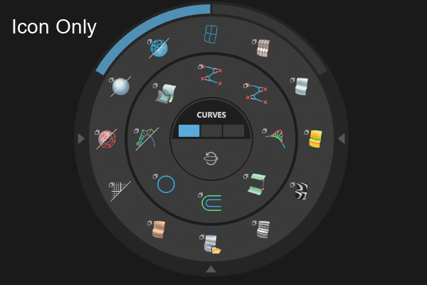

新しい Styling 基本設定により、内部リングと外部リングのツールに何を表示するかを選択できるようになりました。マーキング メニューと同様に、アイコンとテキストの組み合わせ、テキストのみ、またはアイコンのみを表示できるようになりました。
詳細については、「カスタム パックの基本設定」を参照してください。

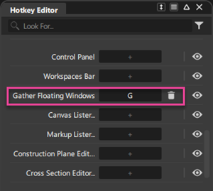

開いている作業中のすべてのツール エディタを現在の画面に移動する機能が追加されました。この機能は、複数のモニタを使用していて、一部のエディタおよびパレットがさまざまな画面上にフローティング ウィンドウとして開いている場合に便利です。このオプションにアクセスするには、Windows > Gather Floating Windows を選択します。この機能にすばやくアクセスするためのホットキーを設定できることにご注意ください。

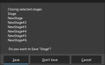

複数のステージを同時に閉じるときに Prompt For Each を選択したときのステージ名の表示方法を改善しました。ステージ名が見やすいリストに表示されるようになりました。
