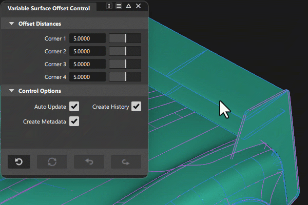

新しい Variable Surface Offset ツール
新しい Variable Surface Offset ツールを使用すると、寸法が均一ではないオフセット サーフェスを作成できます。
このツールでは、サーフェスのコーナーに基づいてオフセット距離を指定できます。また、トリム解除されたサーフェスからオフセットを作成できます。Offset Surface コントロールを使用して、生成されるサーフェスの各コーナーのオフセット距離を定義します。
Variable Surface Offset ツールには、Surfaces ツール パレットからアクセスします。
詳細については、「Variable Surface Offset」を参照してください。
