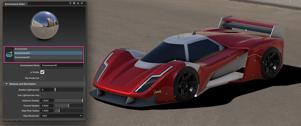

複数環境のサポート
新しい環境スイッチにより、Alias と VRED の両方のレンダリング モードで複数環境をサポートするようになりました。シーン内に複数の環境を作成した場合でも、VRED の機能と同様にそれらをすばやく切り替えられるようになりました。これは、異なる環境がモデルの外観にどのように影響するかを比較したい場合に特に便利です。また、異なる環境でバリアントをキャプチャできるため、デザインにおけるさまざまなライティング シナリオを簡単に提示できます。

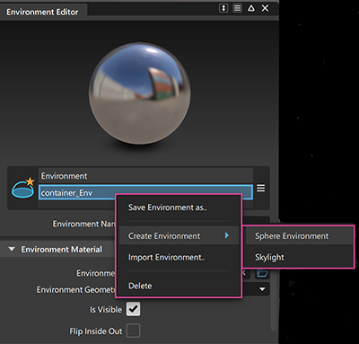

新しい環境を作成するには、Environment Editor を開き、More メニューを選択し、次に Create Environment を選択します。作成したい環境のタイプをリストから選択します。プロンプトが表示されたら、使用する .hdr イメージの場所を参照し、環境アトリビュートを調整します。また、エディタ内の環境を右クリックして Create Environment オプションにアクセスすることもできます。

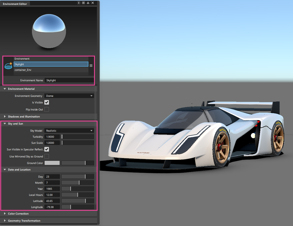

VRED スカイライト環境のサポート
VRED スカイライト環境が Alias に追加されました。新しい環境を作成する際にスカイライト環境を選択できます。この環境は VRED レンダラ モードでのみサポートされます。

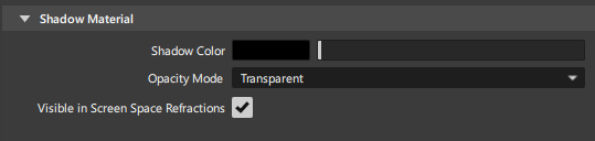

新しいシャドウ マテリアル プロパティ
Environment Editor の新しいシャドウ マテリアル プロパティを使用して、地表プレーンより下の透明度を持つサーフェス上のシャドウを削除できるようになりました。この更新では、地表プレーンより下の透明度を持つサーフェスが引き続きシャドウを投影する問題に対処します。この機能強化により、透明なサーフェスのシャドウのレンダリングをより詳細に制御できます。
UI イメージ
新しいプロパティには、次のものがあります。
詳細については、「シャドウ マテリアル」を参照してください。

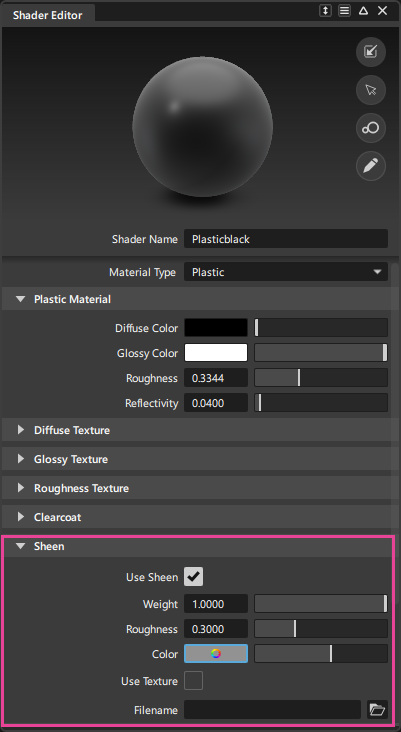

新しい光沢マテリアル プロパティ
プラスチック マテリアルに新しい光沢マテリアル プロパティが追加されました。このプロパティは、ファブリックやベルベットなどのマイクロファイバー マテリアルに特徴的な、柔らかな光散乱効果を再現します。
WN イメージ
次の「光沢」を参照してください。

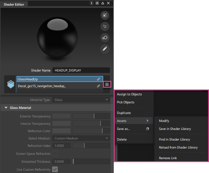

新しい Shader Editor と Environment Editor の More メニュー
Shader EditorEnvironment Editor に新しい More メニューが追加されました。Shader Editor では、Switch Shader、Switch Material、Layered Shader、Multi Pass Material、または Layered Material を編集する際に、More メニューから Shader Lister と同様の多くのオプションを利用できます。これには Assets サブメニューも含まれます。Environment Editor では、More メニューに環境の作成、保存、読み込みの各オプションが追加され、旧バージョンで使用されていたアイコンが置き換えられています。

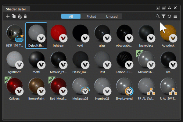

Shader Lister フィルタの機能強化
Shader Lister フィルタでは、All、Picked、および Unused フィルタの下にシェーダ タイプのカテゴリが表示されるようになりました。これらのカテゴリを表示または非表示にするには、フィルタ アイコンをクリックします。特定のシェーダ タイプのフィルタがアクティブな場合、フィルタ アイコンは青色に変わり、すべてのタイプを選択すると白色に戻ります。
UI イメージ

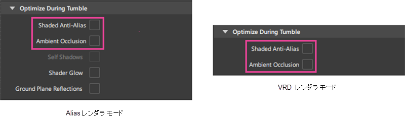

さまざまなハードウェア構成または大規模なシーンでのパフォーマンスと操作性を向上させるために、Hardware Shade ウィンドウの Optimize During Tumble 機能に新しいオプションが追加されました。Alias および VRED レンダリング モードでタンブル操作を行う際に、Ambient Occlusion および Shaded Anti-Alias をオフに切り替えられるようになりました。これらのオプションをオンにすると、タンブル中はビジュアライゼーション アトリビュートがオフになり、マウス ボタンを離したときに更新されます。

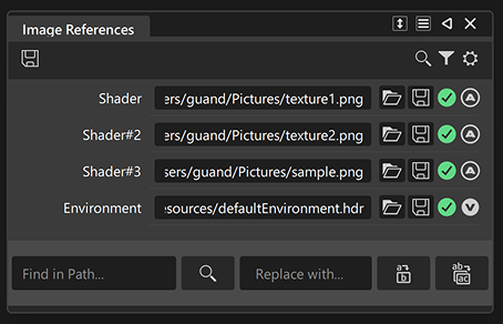

イメージ リファレンスが改善され、埋め込まれたイメージの識別と管理が容易になりました。
UI イメージ
埋め込まれたイメージのファイル名を表示できるようになりました。この改善により、ファイル内に埋め込まれたイメージをファイル名で識別しやすくなりました。
イメージ参照の Extract Image アイコンをクリックするか、ツールバーの Extract... ボタンをクリックして、埋め込みイメージ参照をディスクに保存できるようになりました。
Alias シェーダ に埋め込まれたイメージと VRED マテリアル に埋め込まれたイメージがアイコンで示されるようになりました。これにより、Alias シェーダと VRED マテリアルの埋め込みテクスチャ イメージを区別でき、イメージ ソースを簡単に識別および管理できるようになります。
新しい [検索と置換] バーを使用して、ファイル パス内のテキストを更新します。これは、たとえば、一連のイメージが 1 つのフォルダから別のフォルダに移動した場合に便利です。このバーは Settings メニューで表示または非表示にすることができます。

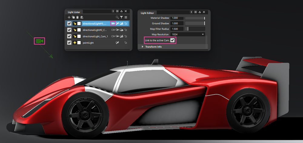

カメラにディレクショナル ライトをリンク
Alias または VRED レンダリング モードで、ディレクショナル ライトをアクティブなカメラにリンクできるようになりました。リンクしている場合は、ライティングの方向とカメラの方向を一致させながら、標準の表示コマンド(Tumble、Track、dolly)を使用してカメラを回転できます。
この改善は、カメラの移動中に手動で照明を調整する必要がある、固定された照明設定を含むワークフローをサポートします。これは、特に設計レビューや形状評価ワークフローで役立ちます。この場合、一貫したライティングを利用してサーフェスの品質と形状を把握することができます。
アクティブなカメラにディレクショナル ライトをリンクするには、Light Lister でライトを選択してから、カメラ アイコン UI イメージ をクリックします。または、選択したライトの Light Editor を開き、Link to the Active Camera をオンにします。
リンクすると、カメラ アイコンがキャンバス内ライト インジケータに重なって表示されます。

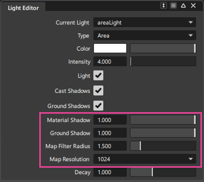

シャドウ品質と解像度へのアクセス
VRED レンダリング モード使用時、Light Editor からシャドウ品質と解像度設定にアクセスできるようになりました。これにより、Environment Editor に切り替えることなく Light Editor から直接シャドウ設定を調整でき、ワークフローが合理化されます。

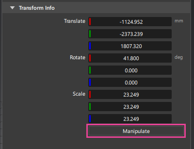

変換マニピュレータの追加
Light Editor に、ビューポート内のトランスフォーム マニピュレータをオンにする Manipulate ボタンが追加されました。Manipulate ボタンは Information Window にも表示されます。マニピュレータを使用して、シーン内のライトの位置や方向を簡単に調整できます。
