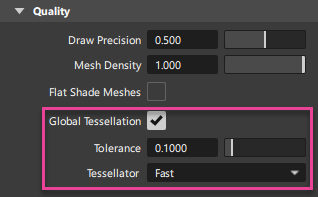

Global Tesselation
コントロール パネルの Quality セクションの新しい Global Tessellation オプションで、Alias 全体のビジュアライゼーションのテッセレーション値を設定できるようになりました。これにより、Hardware Shade と Diagnostic Shade を切り替えたり、バリアントを切り替えたりするときに再テッセレーションを回避できます。オンにすると、Hardware Shade ウィンドウの Tessellation と Quality の設定は使用できなくなります。これは、Hardware Shade がオンの場合、VRED レンダラと Alias レンダラの両方に影響します。
詳細については、「Control Panel > Quality」を参照してください。

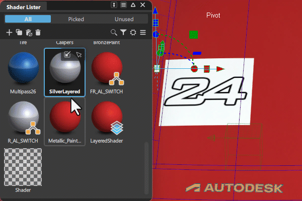

Shader Lister
Shader Lister でテクスチャ マニピュレータをオンにして、テクスチャをすばやく調整できるようになりました。テクスチャが割り当てられたシェーダを選択して、プレビューの左上隅に表示される アイコンをクリックします。ビューポートにテクスチャ マニピュレータが表示され、調整するテクスチャが選択されます。
