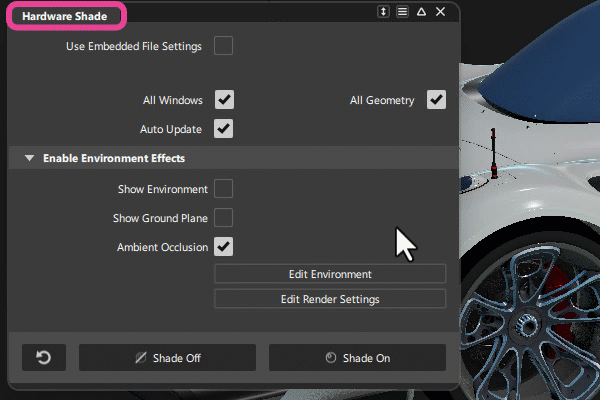

レンダリング設定にアクセスするには、Hardware Shade オプション ウィンドウ(Visualization > Hardware Shade)を開き、Edit Render Settings をクリックします。ここでは、次の設定にアクセスできます。

VRED レンダリング モードに切り替えて Show Environment をオンにすると、VRED の既定のドーム ジオメトリと defaultEnvironment.hdr がシーンに表示されます。環境に必要な外観を実現するには、VRED ベースの環境アトリビュートを使用します。Alias で作成された環境は VRED で使用できないことにご注意ください。したがって、Alias と VRED の間にライブ参照を作成する場合は、VRED で環境を再作成して同様の外観にする必要があります。
Environment アトリビュートには Transform の設定とキャンバス内マニピュレータが含まれているため、環境ジオメトリ、ジオメトリ内の .hdr イメージ、および環境の地表面の配置を調整できます。Environment Editor でアトリビュートを調整するには、Shader Lister で環境をダブルクリックします。
