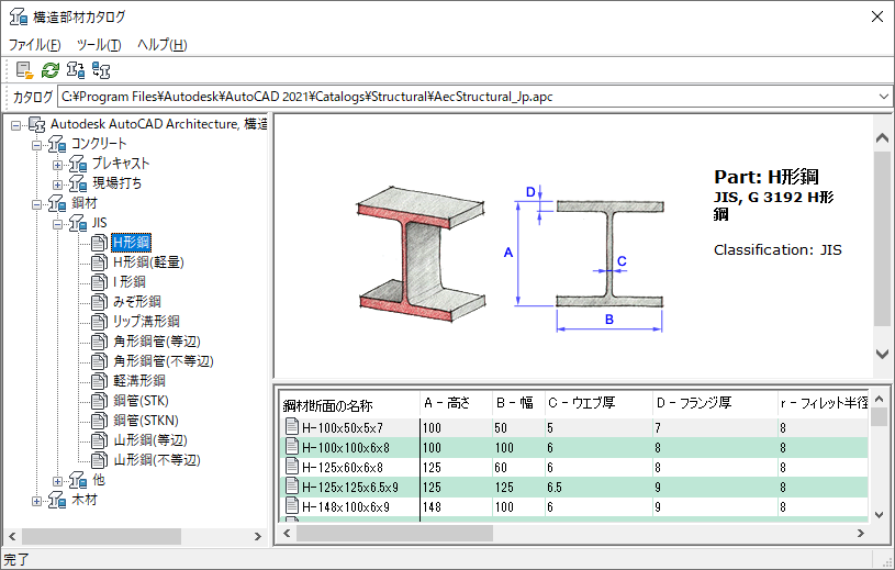

構造部材カタログを開くには
構造部材カタログを開くには、次の手順を実行します。
[管理]タブ
[スタイルと表示]パネル
[構造部材カタログ]
をクリックします
構造部材カタログを開く
必要に応じて、[構造部材カタログ]ウィンドウを移動し、サイズを変更するか、左右のパネルのサイズを変更して、カタログ情報を表示します。
をクリックして構造部材カタログを閉じます。
