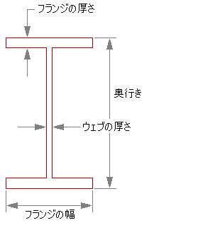

たとえば、上図で選択されている金属製の梁の寸法には、奥行き(d)、フランジ幅(bf)、フランジの厚さ(tf)、ウェブの厚さ(tw)が含まれています。スタイルを作成すると、これらの寸法に基づいて次のような形状が作成され、スタイル内に格納されます。
広幅構造部材形状断面パラメータ
