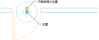

下の図は、注釈尺度と基点に基づいて、2 つの異なる注釈尺度および異なる場所で表示されるドア タグを示します。
図面に追加するとき、注釈オブジェクトが異尺度対応と認識されると、現在の注釈尺度は参加型の尺度としてオブジェクトに追加されます。異尺度対応と認識された AutoCAD Architecture 2026 ツールセット オブジェクトは、現在の注釈尺度と一致するように尺度設定されます。このスケール ポイントは、ブロック定義の挿入点です。
現在のバージョンでは、ドア タグなどの異尺度対応オブジェクトは、尺度表現の位置グリップを持っています。このグリップを使用すると、現在の尺度表現インスタンスを再配置できます。この位置グリップを使用すると、一度にすべての尺度表現を再配置できます。ある特定のタグでサポートされる尺度表現が 1 つのみである場合には、位置グリップが表示されます。
