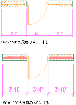

下の図は、2 つの異なる注釈尺度で表示される AEC 寸法を示します。図面には、1 番目の注釈尺度で AEC 寸法が作成されてから、その注釈尺度が変更されています。
