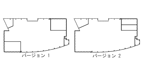

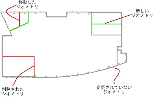

図面または図面のバージョン間のジオ メトリの変更点を視覚的に比較することができます。事前に割り当てられた色のセットによって、新しく追加されたオブジェクト、除去されたオブジェクト、編集(移動やサイズ変更など)されたオブジェクト、変更されていないオブジェクトが区別されます。図面のバージョン間の視覚的比較結果は新しい図面に表示されますが、2 つの図面間の比較結果は現在の図面に表示されます。
図面のバージョンを比較する場合、ジオメトリの違いに加え、文字およびハッチングの違いを含めたり無視することができます。視覚的比較結果の表示時、無視されたオブジェクトは、それらの現在の色が保持されます。
