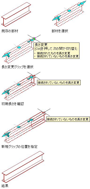

構造部材の長さを変更するには、次の手順を実行します。構造部材の長さは、プロパティ パレットでも変更できます。
  1. 構造部材を選択します。
  2. 長さ変更グリップを選択し、目的の長さの値が表示されるまでグリップを移動して、1 回クリックします。
    グリップを使用して梁構造部材の長さを変更する
    グリップの選択後、値を入力することで構造部材の長さを増減させることもできます。
