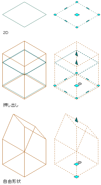

| 自動調整されない 2D スペース |
自動調整されない押し出し 3D スペース |
- スペースの高さと位置合わせの編集可能なプロパティが追加されます。スペースの挿入点と位置合わせは、床の最上部に設定されます。
- サーフェスの編集が有効になります。
| 自動調整されない 2D スペース |
自動調整されない 3D 自由形状スペース |
- スペースの高さのサブセットの編集可能なプロパティが追加されます。
- 計算切断面の編集可能なプロパティが追加されます。
- サーフェスの編集が有効になります。
- 長さと幅のプロパティが編集不可能になります。
| 自動調整されない 2D スペース |
自動調整 2D スペース |
- 長さ、幅、回転、高度は境界オブジェクトに依存するようになり、編集できなくなります。
- 基本境界は境界オブジェクトに依存するようになり、グリップ編集できなくなります。
| 自動調整されない 2D スペース |
自動調整押し出し 3D スペース |
- スペースの挿入点と位置合わせは、床の最上部に設定されます。
| 自動調整されない 2D スペース |
自動調整 3D 自由形状スペース |
- スペースのジオメトリをインプレイス編集することで、スペースの全体の高さに対するプロパティだけを編集できます。既定のサーフェスの高さとスペースの位置合わせのプロパティは使用できません。
- スペースのジオメトリをインプレイス編集することで、長さと幅のプロパティだけを編集できます。
自動調整押し出し 3D スペース |
- サーフェスの編集が無効になります。
自動調整 3D 自由形状スペース |
- スペースの全体の高さ、長さ、幅、回転、高度は境界オブジェクトに依存するようになり、編集できなくなります。既定のサーフェスの高さとスペースの位置合わせのプロパティは使用できません。
- サーフェスの編集が無効になります。
自動調整 3D 自由形状スペース |
- 回転および高度は境界オブジェクトに依存するようになり、編集できなくなります。
- サーフェスの編集が無効になります。
