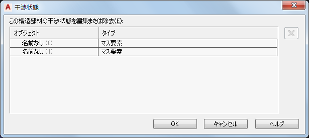

  1. 構造部材を選択します。
  2. [構造部材]タブ[修正]パネル[干渉状態]ドロップダウン[干渉状態]をクリックします.
  3. [干渉状態]ワークシートで、変更する[包絡処理効果]の値をクリックし、プルダウン メニューから異なる値を選択します。
  4. [OK]をクリックします。
    注: このワークシートを使用して、干渉状態を除去することもできます。それには、[オブジェクト]値または[タイプ]値を右クリックし、[除去]をクリックします。もうひとつの方法は、構造部材のコンテキスト メニューを使用する方法です。干渉状態を除去すると、構造部材と、干渉状態を作成するために使用したオブジェクトの間の関連付けが除去されます。オブジェクト自体は図面から除去されません。
