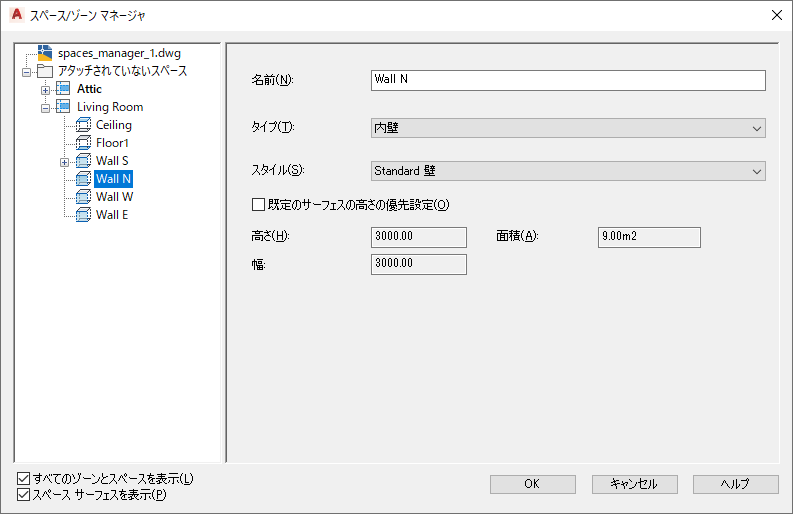

サーフェス プロパティを編集するには
スペース サーフェスのプロパティを編集するには、次の操作を実行します。
  1. スペース/ゾーン マネージャを開きます。
  2. [スペース サーフェスを表示]が選択されていることを確認します。
  3. 必要に応じてツリー ビューを展開し、編集対象のサーフェスを表示します。
  4. ツリー ビュー内のサーフェスを選択し、右側のプロパティを変更します。
    プロパティ オプション
    名前 [名前]に新しい値を入力します。
    サーフェス タイプ(3D 自由形状のみ)
    • 天井
    • 床
    • サーフェス
    この設定は、複雑な自由形状で便利です。複雑な自由形状では、スペースの天井または床が複数のサーフェスで表現される場合があるためです。
    種類 [タイプ]で、以下のいずれかを選択します。
    • 内壁
    • 外壁
    • シェーディング
    • エアー
    • 地下壁
    スタイル 図面内で使用可能なすべての壁とカーテン ウォールのスタイル
    高さ/面積(押し出し 3D スペースのみ) [既定のサーフェス高さの優先設定]をオンにして、[高さ]または[面積]に新しい値を入力します。 どちらのフィールドを変更しても、サーフェスの高さだけが変更されます。
  5. [OK]をクリックします。
