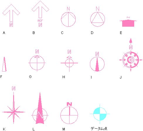

真北矢印シンボルとデータム点シンボル
