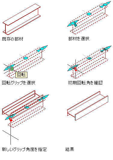

構造部材の押し出し軸に対する向きを、回転角を指定して変更するには、次の手順を実行します。正の値を入力すると、部材の終点から始点を見た場合に、部材は反時計回りに回転します。
  1. 構造部材を選択します。
  2. [回転]グリップを選択して、目的の角度が表示されるまでグリップを移動して 1 回クリックするか、値を入力し、[Enter]を押します。
    正の値を入力すると、部材の終点から始点を見た場合に、部材は軸を中心に反時計回りに回転します。
    [回転]グリップを使って梁の向きを変更する
