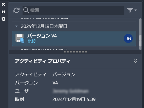

  2. [アクティビティ プロパティ]パネルでアクティビティをクリックすると、詳細が表示されます。

異なるバージョンの追跡および比較
サポートされているクラウド ストレージ プロバイダ(Autodesk Docs、Google Drive、OneDrive、Box、Dropbox など)でアクティビティ インサイトを使用すると、保存するたびに各図面の新しいバージョンが記録されます。各バージョン タイルの[比較]をクリックすると、簡単に旧バージョンと現在のバージョンを比較できます。

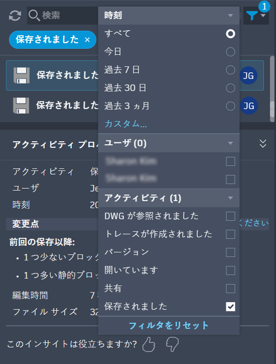

アクティビティ フィルタで[保存済み]を選択すると、バージョン アクティビティを選択表示できます。さらにフィルタするには、時間フィルタおよびユーザ フィルタを使用します。

  3. フィルタする際に、フィルタ アイコンを選択すると時間、ユーザ、アクティビティでフィルタリングできます。
    • 時間: 表示したいアクティビティの時間間隔を選択します。[カスタム...]をクリックし、カレンダーから具体的な日付または日付の範囲を選択します。
    • ユーザ: アクティビティを表示するユーザを選択します。アクティビティを持つユーザのみがリストに含まれます。
      注: AU は、AutoCAD 以外のアクティビティの匿名ユーザを表します。
    • アクティビティ: 現在の図面のアクティビティの種類一覧から選択します。
    注: ユーザ フィルタおよびアクティビティ フィルタから複数のオプションを選択することができます。

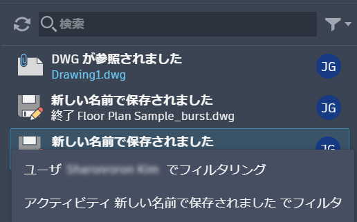

  4. 任意のアクテビティを右クリックして、フィルタに簡単にアクセスすることもできます。このアクションを使用すると、アクティビティを実行したユーザでフィルタ処理したり、同じタイプのアクテビティでフィルタ処理できます。
  5. フィルタをクリアするには、[フィルタをリセット]を選択します。
