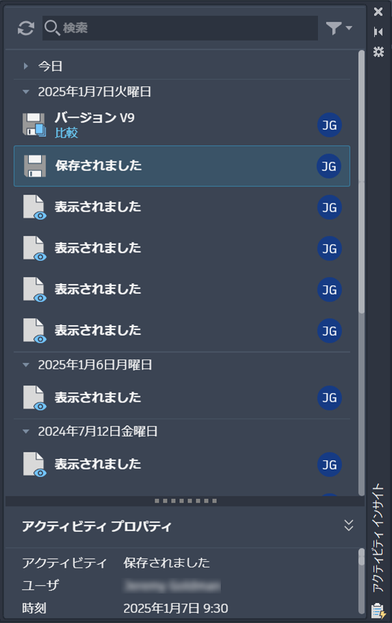

アクティビティ インサイトを使用すると、共有図面ファイルに対するチームメンバーの投稿を確認したり、バージョン履歴を比較したり、AutoCAD 製品間にわたるコラボレーションを実現できます。
アクティビティ インサイトは、各メンバーの更新内容を図面ファイルに記録し、コラボレーションを合理化します。また、中断した時点から再開できるようにします。
アクティビティは、[オプション]ダイアログ ボックスの[ファイル]タブで指定した[アクティビティ インサイトの場所]に書き込まれます。アクティビティ インサイト イベントの既定の場所は、C:\Users\{ユーザ名}\AppData\Local\Autodesk\ActivityInsights\Common です。
アクティビティ インサイトをコラボレーションに使用するには、これを共有場所に変更してください。
次に、[アクティビティ インサイト]パレットにログ記録が行われるアクティビティの一覧を示します。
