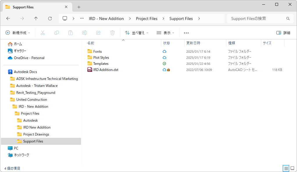

  1. Desktop Connector でプロジェクトを初期選択したら、Windows ファイル エクスプローラーで Autodesk Docs フォルダを参照します。
  2. [Autodesk Docs]フォルダでプロジェクトのフォルダにナビゲートし、サポート ファイルを整理するために必要なフォルダを追加します。
  3. サポート フォルダで、プロジェクト内の図面で使用するサポート ファイルをコピーします。
    ローカル フォルダに追加されたサポート ファイルは、Desktop Connector を使用して Autodesk Docs と同期されます。
