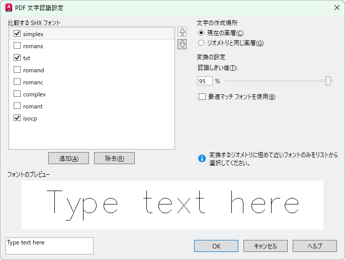

PDF ファイルから読み込んだ SHX ジオメトリを、個々のマルチ テキスト オブジェクトに変換するときのオプションを設定します。
PDFSHXTEXT[PDFSHX 文字変換] (コマンド) 検索
オプション一覧
次のオプションを使用することができます。
- [比較する SHX フォント]
- 選択した SHX ジオメトリに一致する最も近いフォントを選択するための SHX フォントのリストが表示されます。選択した SHX フォントの順序は重要です。指定した認識しきい値に一致するか超えるまで、リストの上から順に、選択したフォントと選択した SHX ジオメトリが比較されます。選択したフォントをリストの上または下に移動するには、矢印コントロールを使用します。チェック マークの付いていないフォントは無視されます。次の点に注意してください。
- 文字間の文字間隔(カーニング)は、類似フォント(たとえば Simplex と Romans)間で異なる可能性があります。
- 句読点と特殊文字は、類似フォント間で異なる可能性があります。
- アジア系言語のビッグ フォントはサポートされていません。
- 矢印コントロール
- 現在選択している SHX フォントをフォントのリストの上または下に移動し、比較時の相対的優先度を変更します。
- [追加]
- 比較リストに SHX フォントを追加します。
- [除去]
- 比較リストから SHX フォントを除去します。
- [フォントのプレビュー]
- 左下コーナーのボックスに入力した文字が表示されます。よく似た SHX フォントもあります。このボックスを使用することにより、SHX フォントの特定の特徴を簡単に比較することができます。
- [文字の作成場所]
- 変換によって作成されるマルチ テキスト オブジェクトの画層が、現在の画層か、ジオメトリの元の画層かを指定します。
- [認識しきい値]
- 文字に置き換える前にフォントに一致しなければならないジオメトリのパーセンテージを設定します。このパーセンテージは、変換処理中に解析されるジオメトリの各クラスタに適用されます。低い値に設定すると、一部の文字が認識されなくても文字が作成されます。高い値に設定すると、選択した最も近い一致フォントが可能な限り使用されます。
- [最適マッチ フォントを使用]
- オンにすると、認識しきい値を超える最初のフォントが使用されるのではなく、最適マッチ フォントが使用されます。
