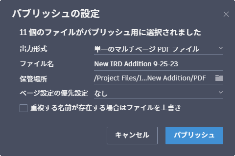

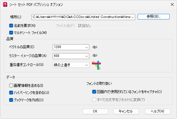

シート セット内のシートをパブリッシュする
接続されたシート セット マネージャは、従来のシート セット マネージャで使用可能であったすべてのパブリッシュ機能をサポートします。
次の表に、図面をパブリッシュするときの接続されたシート セット マネージャと Web 用シート セット マネージャの違いを示します。
オプション 接続されたシート セット マネージャ Web 用シート セット マネージャ
パブリッシュには Desktop Connector (DC)が必要
、ローカル パブリッシュ
パブリッシュにはローカルの印刷サービスが使用されます。図面ファイルと参照ファイルは Desktop Connector を介してダウンロードされ、パブリッシュされた PDF ファイルは Desktop Connector を介してアップロードされます。
—、クラウドベースのパブリッシュ
パブリッシュには、Forge Design Automation (AutoCAD.IO)が使用されます。図面ファイルと参照ファイルは Forma Data Management を介してダウンロードされ、パブリッシュされた PDF ファイルは直接 Forma Data Management にアップロードされます。
パブリッシュのオプション 完全な機能サポート
部分的な機能サポート
異なる形式へのパブリッシュ
ローカルまたは共有ネットワーク ドライブへのパブリッシュ
物理デバイスへのパブリッシュ
