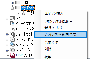

  1. [カスタマイズ]タブの[ <ファイル名> 内のカスタマイズ]ペインで、[ツールバー]ノードの横のプラス(+)記号をクリックして展開します。

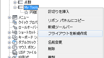

  2. フライアウト ツールバーに追加するツールバーを右クリックします。[新規フライアウト]を選択します。
    新しいツールバー([ツールバー1]という名前)が作成され、このツールバーを参照する新しいフライアウトが、選択したツールバーの一番下に配置されます。

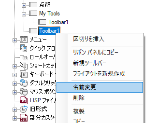

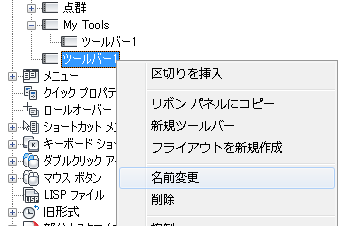

  3. フライアウトではなく、[ツールバー1]という名前のツールバーを右クリックします。[名前変更]を選択して、新しい名前を入力します。
    注: ツールバーの名前を変更してもフライアウトの名前は変更されません。ツールバーとフライアウトの名前を同じにするには、ツールバーとは別にフライアウトを選択し、名前を変更する必要があります。

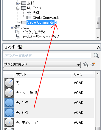

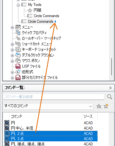

  4. ツールバー フライアウトに追加するコマンドを、[コマンド一覧]ペインから[ <ファイル名> 内のカスタマイズ]ペインまでドラッグします。
  5. [適用]をクリックします。
